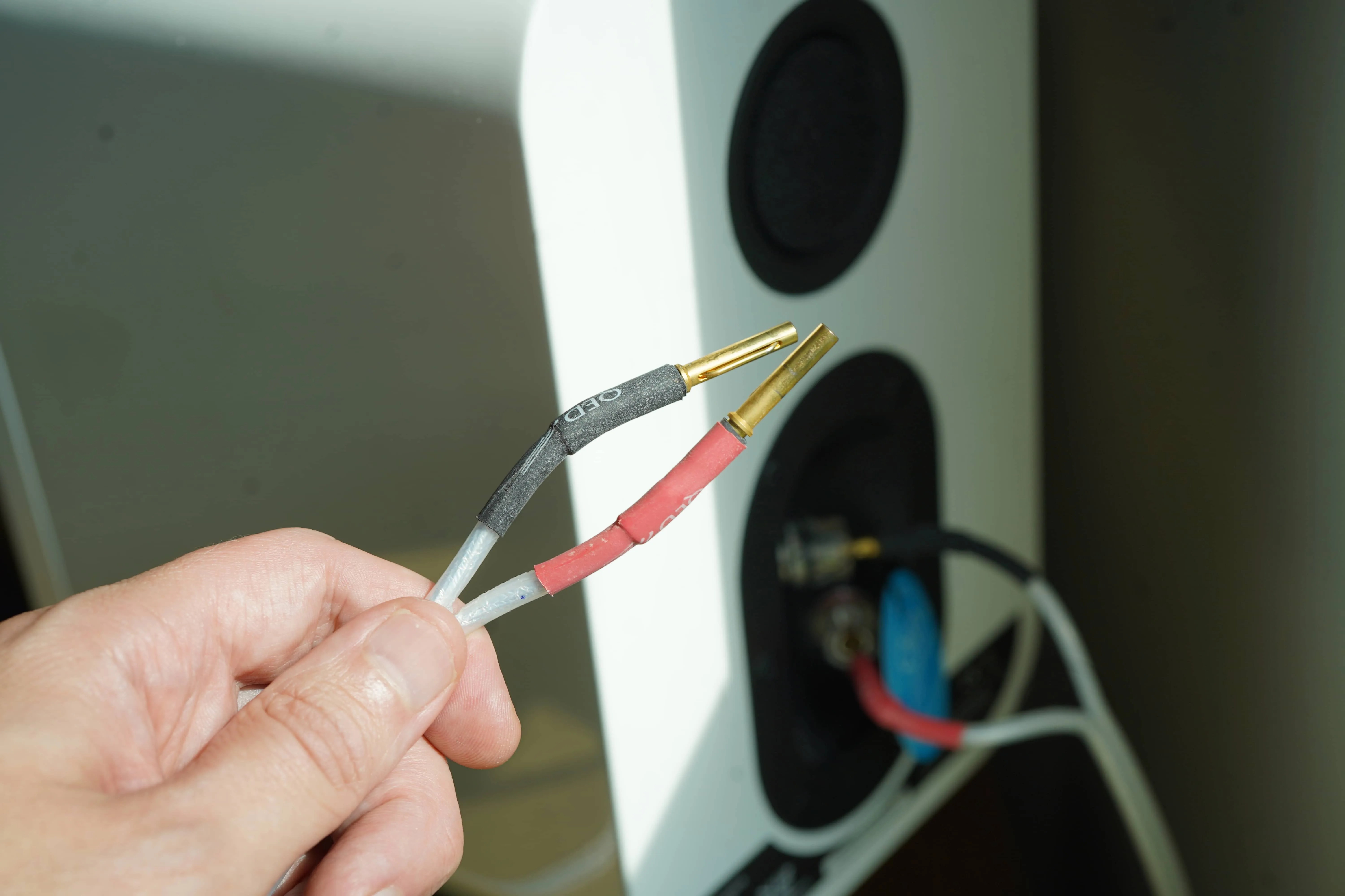

Что важно знать о конструкции кабеля
Убедитесь, что кабель сделан качественно.
Слабые места любого кабеля — паяные соединения между проводами и разъемами на концах. Определить тип используемого припоя сложно, но предпочтительнее серебряный припой, так как он обладает высокой проводимостью. Попросите показать вам изображения паяных соединений, а лучше — откройте разъем, чтобы оценить качество пайки (будьте осторожны, если раньше никогда этого не делали). Качественная пайка чистая, блестящая и содержит достаточное количество припоя. Некачественная пайка тусклая, неаккуратная и/или физически не обеспечивает надежного контакта между проводом и клеммой.
Выбирайте хорошие разъемы.
Так же ответственно стоит подходить и к выбору разъемов, однако вовсе не обязательно за них переплачивать. Далеко не все производители кабелей изготавливают собственные разъемы, поэтому, скорее всего, вы увидите одни и те же разъемы у многих брендов в разных ценовых категориях. Фирменные разъемы от производителя лишь увеличивают стоимость, но их преимущества ничтожны по сравнению с обычными стандартными вариантами.
Делайте выбор в пользу позолоченных контактов в открытых местах
Позолота — лучший вариант для открытых частей разъемов, потому что, в отличие от меди, золото не подвержено коррозии и является хорошим проводником. Данное требование не обязательно, но со временем вы оцените его явное преимущество, особенно если живете во влажном климате.
